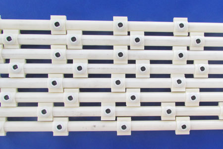

     在曝氣生物濾池工藝中,為了提供微生物生存所需要的氧氣,普通生物濾池一般采用在濾池下部設(shè)有通風(fēng)孔,依靠自然通風(fēng)供氧,這樣容易造成供氣氣壓分布不均,出現(xiàn)短流、局部氣堵現(xiàn)象,自然通風(fēng)供氧受控制于池內(nèi)溫度與氣溫之差,濾池高度,濾料空隙及風(fēng)力,不能給濾池提供穩(wěn)定、均勻的通風(fēng),曝氣生物濾池通過(guò)向?yàn)V池的濾料層中強(qiáng)制通入空氣來(lái)替代自然通氣供氧,以完全提供生存在掛膜生物陶粒濾料上的微生物新陳代謝所需要足夠的、穩(wěn)定的氧份,來(lái)提高曝氣生物濾池整體效果。
特點(diǎn):
    不受池內(nèi)溫度與氣溫之差,不受濾池高度及掛膜生物陶粒濾料空隙率控制,氣泡直徑小,而且氣泡分布范圍大,因曝氣器出口有凹凸等分不易被堵塞,不怕掛膜生物陶粒濾料堆壓。
結(jié)構(gòu):
    通氣分管及支管采用ABS-UPVC塑料硬管,采用ABS制成,由上管夾、下管夾、單孔膜、ABS固定調(diào)節(jié)支架等組成。
