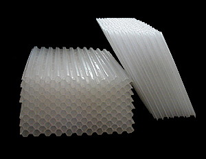

六角形蜂窩斜管、斜板填料
六角形蜂窩填料(斜管填料)材質(zhì)有聚丙烯(pp)聚氯乙烯(pvc)乙丙共聚三種。組裝形式的斜管和直管兩種形式。
斜管主要用于各種沉淀和除砂作用。是近十年來(lái)在給排水工程中采用廣泛而且成為一項(xiàng)水處理裝置。它適用范圍廣,處理效果高,占地面積小等優(yōu)點(diǎn)。適用于進(jìn)水口除砂,一般工業(yè)和生活給水沉淀、污水沉淀、隔油以及尾張濃縮等處理,即適用于新建工程,又適用于現(xiàn)有舊池的改造,均能取得良好的經(jīng)濟(jì)效益。
直管主要用于生物濾池的高負(fù)荷生物濾池、塔式生物濾池、淹沒(méi)式生物濾池(又稱(chēng)接觸氧化池)以及生物轉(zhuǎn)盤(pán)的微生物載體,對(duì)工業(yè)有機(jī)廢水和城市污水進(jìn)行生化處理。
