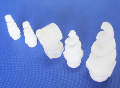

    螺旋噴嘴(SPJT)是一種實(shí)心錐形或空心錐形噴霧噴嘴,噴流角度范圍可為60度-170度。在3巴壓強(qiáng)下,液體流率范圍為5.5一140升/分。
    這種結(jié)構(gòu)緊湊的噴嘴有著暢通的流道設(shè)計(jì),可以大程度地減少液體阻塞,使液體在給定尺寸的管道上達(dá)到大流量。螺旋噴嘴可以在大多數(shù)管道系統(tǒng)上安裝或更新。
    可提供的噴嘴有NPT或3SPT(外)螺紋型。通常114英寸一英寸的噴嘴可分別用黃銅、316不銹鋼鑄件、TEFLON聚四氟乙烯或聚氯乙材料制造的。如需應(yīng)用于特殊領(lǐng)域,也可采用其它材料制造。
