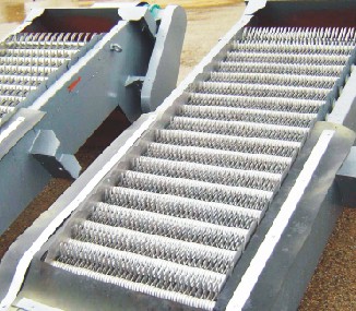

機(jī)械格柵
產(chǎn)品特點(diǎn):
該設(shè)備的優(yōu)點(diǎn)是自動(dòng)化程度高、分離效率高、動(dòng)力消耗小、無(wú)噪音、耐腐蝕性能好,在無(wú)人看管的情況下可保證連續(xù)穩(wěn)定工作,設(shè)置了過載安全保護(hù)裝置,在設(shè)備發(fā)生故障時(shí),會(huì)產(chǎn)生聲光報(bào)警并自動(dòng)停機(jī),可以避免設(shè)備超負(fù)荷工作。
本設(shè)備可以根據(jù)用戶需要任意調(diào)節(jié)設(shè)備運(yùn)行間隔,實(shí)現(xiàn)周期性運(yùn)轉(zhuǎn);可以根據(jù)格柵前后液位差自動(dòng)控制;并且有手動(dòng)控制功能,以方便檢修。用戶可根據(jù)不同的工作需要任意選用。
由于該設(shè)備結(jié)構(gòu)設(shè)計(jì)合理,在設(shè)備工作時(shí), 自身具有很強(qiáng)的自凈能力,不會(huì)發(fā)生堵塞現(xiàn)象,所以日常維修工作量很少。
技術(shù)參數(shù)及選型:
1、設(shè)備和耙齒規(guī)格:
設(shè)備規(guī)格按機(jī)寬尺寸分HF300-3600型。機(jī)寬超過1800mm,則做成并聯(lián)機(jī)。柵隙分為1mm、3mm、5mm、10mm、20mm、30mm、40mm、50mm等各種規(guī)格,由過水量、提升高度、固液分離總量和所分離物質(zhì)的形狀、顆粒大小來選擇柵隙?筛鶕(jù)用戶需要選用材質(zhì)為ABS工程塑料、尼龍、不銹鋼的耙齒制作;主體框架有不銹鋼材質(zhì)和碳鋼防腐兩種。
2、設(shè)備長(zhǎng)短規(guī)格:
設(shè)備標(biāo)準(zhǔn)溝深為1500mm,可根據(jù)用戶需要及使用實(shí)際情況任意加寬、加長(zhǎng)。
