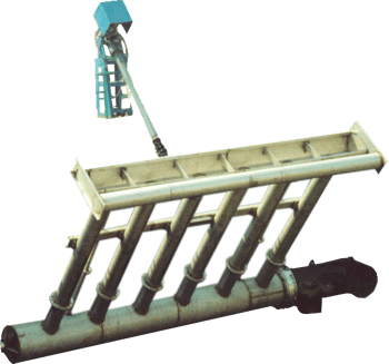

潷水器又稱潷析器,[1]是SBR工藝中關(guān)鍵的機械設(shè)備之一。可以分為虹吸式潷水器 、旋轉(zhuǎn)式潷水器、自浮式潷水器、機械式潷水器,目前在國內(nèi)應(yīng)用廣泛的多為旋轉(zhuǎn)式(屬機械式潷水器的一種)。 潷水器是 SBR 工藝采用的定期排除澄清水的設(shè)備,它具有能從靜止的池表面將澄清水潷出,而不攪動沉淀,確保出水水質(zhì)的作用。 由于 SBR 法工藝采用間歇反映,進水、反映、沉淀、排水在同一池內(nèi)完成,無須二次沉淀池和污泥回流設(shè)備,因此具有占地少、投資小、效率高、出水水質(zhì)好等優(yōu)點;同時將多個 SBR 池連接起來,還可以具有傳統(tǒng)污泥法工藝的連續(xù)性(連續(xù)進水),又具有典型 SBR 工藝的連續(xù)性,適用于水質(zhì)、水量、變化大的需要,因此得到國內(nèi)外的廣泛應(yīng)用。
適用于SBR工藝的CASS、CAST、ICEAS、DAT-IAT法等工藝流程,處理城市污水及工業(yè)廢水。在造紙、酒精、染料、農(nóng)藥、皮革、粘膠、味精、制糖等行業(yè)工業(yè)廢水(廢液)的處理中均被廣泛運用
潷水器特點:
· 潷水器可根據(jù)工藝要求設(shè)計潷水深度。
· 采用PLC 程控智能驅(qū)動,潷水器接到排水指令后快速將潷水堰口由停放位置移動到水面以下停止、排水;待清水排完后,潷水器又接到排水指令快速將潷水堰口由停放位置移動到水面以下停止,排水;如此反復(fù)。當(dāng)潷水器到達低水位后,安放在低水位的液位開關(guān)發(fā)出返回指令,潷水器快速回升到初的停放位置,完成一個工作循環(huán)。
· 在堰口規(guī)定的負(fù)荷范圍內(nèi)、堰口下液面不會擾動。堰口設(shè)有浮筒和擋渣板,確保出水水質(zhì)。
· 特殊的設(shè)計,保證潷水器重力和所受浮力基本平衡,使驅(qū)動功耗很低。
· 潷水器至主排水管為不銹鋼剛性連接,避免了因軟連接造成的故障率高、壽命短、維修工作強度大等弊病。
· 整個潷水器具有堅固的支架,可以承受工作中的各種應(yīng)力。
