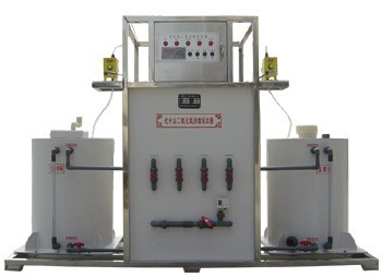

(1)二氧分氯水消毒劑發(fā)生器是我公司引進(jìn)國外先進(jìn)技術(shù)而研制生產(chǎn)的,該產(chǎn)品采用化學(xué)主營(yíng),以氯酸鈉和鹽酸為原料制備二氧化氯和氯氣的混合消毒液,可廣泛用于飲用水,游泳池水,醫(yī)院污水的消毒,工業(yè)循環(huán)冷卻殺菌滅藻;工業(yè)廢水脫色,除臭或去除還原性污染成分。
(2)發(fā)生器的規(guī)格按設(shè)備的每小時(shí)有效氯產(chǎn)量(g/h)來劃分,例如:7000指產(chǎn)品額定每小時(shí)大有效氯產(chǎn)量為7000克。
(3)使用環(huán)境和工作條件
設(shè)置場(chǎng)所:室內(nèi)(通風(fēng)良好)
配用水源:管徑和相應(yīng)水射器配置,水壓:0.2~0.3mPa
應(yīng)用電源:AC 220V,50Hz
總體結(jié)構(gòu):發(fā)生器由供料系統(tǒng),反應(yīng)系統(tǒng),控制系統(tǒng)和安全系統(tǒng)構(gòu)成,發(fā)生器外殼為PVC材料。
工作原理:由計(jì)量泵將氯酸鈉水溶液與鹽酸溶液輸入到反應(yīng)器中,在一定溫度和負(fù)壓下進(jìn)行充分反應(yīng),產(chǎn)出二氧公氯為主,氯氣為輔的消毒氣體,經(jīng)水射器與水充分混合形成消毒液后,通入被消毒水中工作原理:NaCLO3+2HCL=CLO2+1/2CL2+NaCL+H2O
應(yīng)用領(lǐng)域:自來水、游泳池水、城市污水、醫(yī)院污水、二次供水、工業(yè)循環(huán)水、油田回注水等的消毒及氧化處理
主要性能特點(diǎn):
1、以氯酸鈉和鹽酸為原料,生產(chǎn)以二氧化氯為主、氯氣為輔的復(fù)合消毒劑。
2、設(shè)備由供料系統(tǒng)、溫控系統(tǒng)、反應(yīng)系統(tǒng)、投加系統(tǒng)、總控制系統(tǒng)組成。
3、設(shè)備裝有停機(jī)自動(dòng)放空裝置,安全可靠,維修量低。
4、采用自主開發(fā)的干式加溫方式,并直接檢測(cè)反應(yīng)器內(nèi)部溫度,可實(shí)現(xiàn)超溫強(qiáng)制斷電功能,防護(hù)率達(dá)100%。溫度控制更直觀、更準(zhǔn)確、更穩(wěn)定、更節(jié)能。經(jīng)權(quán)威部門檢測(cè),原料轉(zhuǎn)化率≥80%。
5、溫度傳感器采用日本進(jìn)口的半導(dǎo)體材料,具有靈敏度高、信號(hào)抗干擾能力強(qiáng)等特點(diǎn)。為增加溫度控制的穩(wěn)定性,溫控軟件采用PID控制技術(shù),參數(shù)整定更簡(jiǎn)單、更可靠。
6、原料輸送采用進(jìn)口計(jì)量泵,控制方便、運(yùn)行穩(wěn)定,計(jì)量準(zhǔn)確,安全可靠。
7、對(duì)于動(dòng)力水壓的波動(dòng),采用延時(shí)濾波技術(shù),可有效地克服由于動(dòng)力水壓的正常波動(dòng)而引發(fā)的裝置誤停機(jī)。
8、控制器選用多CPU結(jié)構(gòu),分別是主控制、溫控、計(jì)量泵控制、流量、余氯模塊,各模塊之間通過EEPROM實(shí)現(xiàn)數(shù)據(jù)共享,并配有標(biāo)準(zhǔn)的485接口呵由主控制器模塊完成與中心控制室的通訊,實(shí)現(xiàn)遠(yuǎn)程控制。
