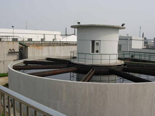

一、用途及簡(jiǎn)介
    jj(g)型攪拌機(jī)、刮泥機(jī)是全國(guó)通用機(jī)械加速澄清池(s774)的主要配套設(shè)備。常用于生活飲用水,工業(yè)給水的原水處理及工業(yè)廢水三級(jí)處理,水質(zhì)軟化處理等給排水處理過(guò)程中的澄清階段。
    單用攪拌機(jī)時(shí),進(jìn)入澄清池原水濁度一般不超過(guò)1000mg/l,短時(shí)間不超過(guò)3000mg/l;同時(shí)配套刮泥機(jī)時(shí)進(jìn)入澄清池濁度可達(dá)1000-5000mg/l,短時(shí)間不超過(guò)10000mg/l。
    本設(shè)備具有安裝、維護(hù)、管理方便;運(yùn)行平穩(wěn),安全可靠;可調(diào)整回流量等特點(diǎn)。
二、結(jié)構(gòu)及工作原理
    攪拌機(jī)主要由調(diào)流裝置、變速驅(qū)動(dòng)裝置、攪拌機(jī)主軸、提升葉輪及攪拌槳葉等部件組成;刮泥機(jī)主要由變速驅(qū)動(dòng)裝置、傳動(dòng)軸及刮泥耙等部件組成。當(dāng)澄清池池徑<19.5m,攪拌機(jī)軸為空心軸、刮泥機(jī)軸從中穿過(guò),為套軸式中心傳動(dòng);池徑>19.5m時(shí)兩軸分開(kāi),刮泥采用齒輪銷(xiāo)齒盤(pán)傳動(dòng)。
    攪拌機(jī)葉輪下部槳葉在澄清池一反應(yīng)室完成機(jī)械反應(yīng),使經(jīng)加藥混合后所產(chǎn)生微絮體與回流泥渣中的原有礬花再度碰撞吸咐,形成較大絮粒,然后由葉輪提升到二反應(yīng)室,再經(jīng)折流到澄清區(qū)進(jìn)行分離,清水上升由集水管引出,泥渣在澄清區(qū)下部回流到一反應(yīng)室,由刮泥機(jī)刮集通過(guò)池底泥閥控制排出,達(dá)到原水澄清分離的效果。
三、適用范圍及特點(diǎn)
1.  該類(lèi)型設(shè)備具有反應(yīng)與沉底雙重作用,適用于中小型生活飲用水和工業(yè)自備水的澄清處理,一般當(dāng)進(jìn)水懸浮物含量不超過(guò)1000mg/l,短時(shí)間不超過(guò)3000/l時(shí),可不設(shè)置機(jī)械刮泥;當(dāng)進(jìn)水懸浮物含量經(jīng)常超過(guò)1000mg/l,短時(shí)間不超過(guò)10000mg/l時(shí),需要采用機(jī)械刮泥。
2.  當(dāng)池徑大于24米時(shí)也必須設(shè)置機(jī)械刮泥部分。
3.  當(dāng)懸浮物經(jīng)常超過(guò)5000mg/l時(shí)應(yīng)加預(yù)沉池。
4.  出水濁度一般不大于10mg/l,短時(shí)間不大于50mg/l.
5.  進(jìn)水溫度變化應(yīng)不大于2℃。
6.  后續(xù)一般需配套無(wú)閥濾池,懸浮物含量可至3~5mg/l.
7.  可設(shè)計(jì)成帶斜板或斜管形式,以提高沉淀效果。
