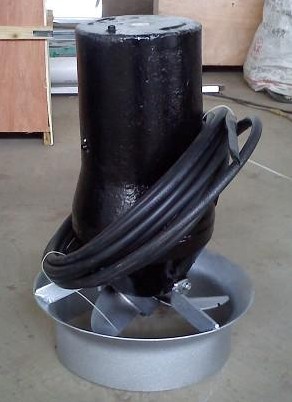

     廣泛用于污水處理廠的工藝流程中推進(jìn)、攪拌含有懸浮物的污水、污泥混合液、工業(yè)過(guò)程液體等,創(chuàng)建水流,加強(qiáng)攪拌功能,防止污泥沉淀及產(chǎn)生死角,溝內(nèi)流速不低于0.3m/s。

   5.1 QJB型直聯(lián)沖壓式結(jié)構(gòu)的潛水?dāng)嚢铏C(jī)(以下簡(jiǎn)稱(chēng)攪拌機(jī))采用多極電機(jī)。其結(jié)構(gòu)緊湊、體積小、操作維護(hù)簡(jiǎn)單、安裝檢修方便、噪音小,使用壽命長(zhǎng);
   5.2 葉片經(jīng)沖壓成型,精度好,具有佳的水力設(shè)計(jì),工作效率高,是早期鑄鐵攪拌機(jī)的佳更新?lián)Q代產(chǎn)品
   5.3 與曝氣系統(tǒng)混合使用可使能耗大幅度降低,沖氧量明顯提高,有效防止沉淀。
