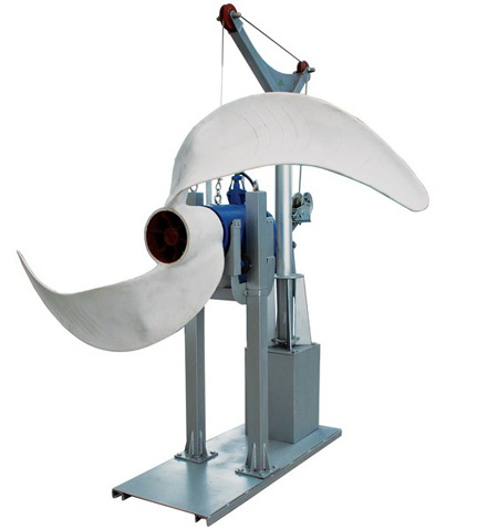

QJB型系列潛水?dāng)嚢铏C(jī)、推進(jìn)器是在引進(jìn)德國(guó)ABS公司先進(jìn)技術(shù)并消化吸收世界其它著名潛水?dāng)嚢铏C(jī)制造公司產(chǎn)品特點(diǎn)的基礎(chǔ)上自行研制開(kāi)發(fā)的系列產(chǎn)品,現(xiàn)已形成電機(jī)功率從0.85~15Kw,轉(zhuǎn)速?gòu)?6~980轉(zhuǎn)/分,葉輪直徑260~2500mm的系列產(chǎn)品的批量生產(chǎn),打破了我國(guó)潛水?dāng)嚢铏C(jī)完全依賴(lài)進(jìn)口的局面!爸械隆 攪拌機(jī)系列產(chǎn)品在投放市場(chǎng)以來(lái),先后在全國(guó)數(shù)家污水處理廠投入運(yùn)行,取得了滿(mǎn)意的實(shí)際效果,得到用戶(hù)的一致好評(píng)!爸械隆边成為國(guó)家“十五”863計(jì)劃“優(yōu)化、改進(jìn)潛水?dāng)嚢铏C(jī)水力結(jié)構(gòu)設(shè)計(jì)”項(xiàng)目的承擔(dān)單位,這是“中德”在繼潛水排污產(chǎn)品后又一次為實(shí)現(xiàn)我國(guó)水處理設(shè)備國(guó)產(chǎn)化目標(biāo)邁出的堅(jiān)實(shí)一步。

5、結(jié)構(gòu)設(shè)計(jì)特點(diǎn)
5.1 接線盒
接線盒是全封閉的,與周?chē)鷩后w隔離。電纜是經(jīng)過(guò)特殊加工的密封水密電纜。
5.2 電動(dòng)機(jī)
低速推流器的電機(jī)為鼠籠式感應(yīng)電動(dòng)機(jī),通過(guò)減速裝置與葉輪聯(lián)接,其繞組的絕緣等級(jí)為F等級(jí),工作溫度可達(dá)155OC,電機(jī)在攪拌載荷下不會(huì)出現(xiàn)過(guò)載現(xiàn)象,電機(jī)每小時(shí)可起動(dòng)不小于15次,但時(shí)間間隔應(yīng)均勻。電機(jī)為惰性氣體填充殼式設(shè)計(jì),內(nèi)部為充滿(mǎn)的惰性氣體,以防止電機(jī)內(nèi)部凝露和外部污水的侵入。電機(jī)定子采用熱套法嵌入機(jī)殼中,牢固可靠。正常情況下,電機(jī)的溫升不超過(guò)80OC。
5.3 冷卻
電動(dòng)機(jī)的冷卻通過(guò)機(jī)殼周?chē)后w熱傳導(dǎo)而完成。電機(jī)定子采用熱套嵌入機(jī)殼使其熱傳導(dǎo)效率更高。
5.4 密封
軸封采用兩道分別獨(dú)立的機(jī)械密封結(jié)構(gòu),密封磨擦幅材料為耐腐蝕燒結(jié)碳化鎢/碳化硅,密封在油腔內(nèi)運(yùn)行,油腔有足夠油量和空間,能以穩(wěn)定的流速對(duì)重疊的密封面進(jìn)行潤(rùn)滑。外機(jī)械密封為耐腐蝕燒結(jié)碳化鎢/碳化硅,避免攪拌液進(jìn)入油腔。內(nèi)機(jī)械密封為碳化硅/碳化硅,避免油腔中的油進(jìn)入電機(jī)。內(nèi)、外機(jī)械密封各自獨(dú)立地運(yùn)行。
靜密封采用O型圈密封,材質(zhì)為丁晴-70。
5.5 軸承
電機(jī)軸由一個(gè)深溝球軸承、一個(gè)雙列角接觸球軸承和一個(gè)圓柱滾子軸承支撐;葉輪軸由兩個(gè)深溝球軸承和一個(gè)推力球軸承支撐。所有軸承均為免維護(hù)進(jìn)口軸承,設(shè)計(jì)使用壽命大于100,000小時(shí)。
5.6 保護(hù)裝置
定子繞組中裝有叁個(gè)串聯(lián)聯(lián)接的常閉型熱敏開(kāi)關(guān),熱敏開(kāi)關(guān)在140OC動(dòng)作。
電機(jī)定子腔及油室內(nèi)設(shè)有泄漏檢測(cè)器,以便檢測(cè)動(dòng)、靜密封泄漏情況,并適時(shí)切斷電源。
熱敏開(kāi)關(guān)、定子室漏水傳感器經(jīng)導(dǎo)線引至電機(jī)接線盒。
5.7 葉輪
通過(guò)優(yōu)化水力設(shè)計(jì)的葉片寬而薄,表面光滑呈后掠式,具有高效無(wú)阻塞及自清功能。槳葉軸采用不銹鋼材質(zhì),槳葉材質(zhì)為高強(qiáng)度合金骨架支撐下的強(qiáng)化聚胺酯制作,有效地防止了表面腐蝕和大跨距葉片的變形和斷裂問(wèn)題。
5.8動(dòng)力和控制電纜
潛水控制電纜和動(dòng)力電纜的尺寸符合IEC標(biāo)準(zhǔn)并提供隨機(jī)長(zhǎng)度15米。電纜外護(hù)套是低吸水性的防泄露氯丁橡膠,并且機(jī)械柔性能承受電纜進(jìn)線處的壓力。電纜自由終端在潛水電機(jī)制造完畢時(shí)做好密封,使其在庫(kù)存、運(yùn)輸、直至接至現(xiàn)場(chǎng)接線箱前有效防止潮氣浸入。
