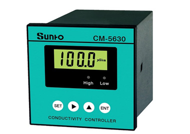

詳細(xì)介紹:CM-5630 智能型電導(dǎo)率監(jiān)視儀/測(cè)控儀
特性及應(yīng)用:
■ 智能型在線(xiàn)電導(dǎo)率監(jiān)視、控制儀表。
■ 鍵盤(pán)式量程切換、電導(dǎo)池常數(shù)輸入以及高、
    低限繼電器輸出設(shè)置。
■ 具有介質(zhì)溫度查看功能。
■ 采用數(shù)字化溫度補(bǔ)償。
■ 隔離4-20mA電流輸出。
1、具有上限、下限報(bào)警繼電器控制輸出功能,報(bào)警回差可從鍵盤(pán)設(shè)置,組成自動(dòng)閉環(huán)控制系統(tǒng)更為靈活,方便。
■ 適用于海水淡化、中水回用、水產(chǎn)養(yǎng)殖、空調(diào)循環(huán)水、電滲析、反滲透、離子交換制水系統(tǒng)等各種水處理裝置的在線(xiàn)監(jiān)測(cè)與控制。
主要技術(shù)指標(biāo):
功能型號(hào): CM-5230   CM-5330(常溫,高溫)CM-5630(常溫,高溫)
測(cè)量范圍: 0~20/200/2000 μS/cm;0~20/200/2000 ppm;0~20 mS/cm
準(zhǔn) 確 度: 1.5%(FS)
溫度補(bǔ)償: 高溫:以90℃為基準(zhǔn),數(shù)字化溫度補(bǔ)償  高溫:以90℃為基準(zhǔn),數(shù)字化溫度補(bǔ)償
介質(zhì)溫度: 常溫:0~50℃  高溫:70~100℃
配套電極: 1.0cm-1
顯示方式: 3½位背光LCD
顯示方式: 光電隔離4~20mA
控制輸出: ON/OFF高限、低限繼電器
供電電源: AC 110/220V±10% 50/60Hz
工作條件: 環(huán)境溫度:0~50℃     相對(duì)濕度:≤85%
外形尺寸:96×96×130mm(高×寬×深)\
開(kāi)孔尺寸: 92×92mm(高×寬)
安裝方式: 盤(pán)裝(嵌入
