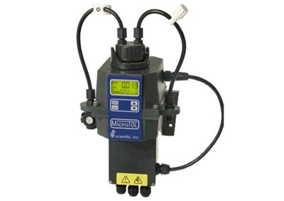

測量原理
濁度計發(fā)出光線,使之穿過一段樣品,并從與入射光成90o的方向上檢測有多少光被水中的顆粒物所散射。這種散射光測量方法稱作散射法。
HF公司結(jié)合30多年光學測量技術(shù)經(jīng)驗研制Micro TOL濁度計,其設計符合EPA規(guī)定和ISO7027標準。
產(chǎn)品特性
氣泡抑制系統(tǒng)消除氣泡
標定便捷、校驗快速,可在線標定
小容量取樣腔,提高了響應時間
低維護、防故障安全設計
超聲波自動清洗功能(可選)
主機和探頭一體式設計,擁有高的性價比
USEPA(美國環(huán)保署)認可的方法
