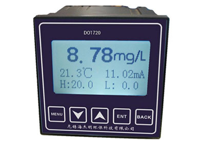

2.產(chǎn)品簡(jiǎn)介
DO1720型中文在線溶氧儀是我公司引進(jìn)國(guó)外技術(shù)生產(chǎn)的一款在線智能溶解氧檢測(cè)儀,可廣泛應(yīng)用于化工化肥、冶金、環(huán)保水處理工程、制藥、生化、食品、養(yǎng)殖和自來(lái)水等溶液中溶解氧值的連續(xù)監(jiān)測(cè)。
主要特點(diǎn):
◇大屏幕點(diǎn)陣液晶顯示、中文菜單操作。
◇多參數(shù)同時(shí)顯示:溶氧值、溫度、輸出電流、報(bào)警點(diǎn)等同時(shí)顯示,直觀易讀,并有量程超限提示。
◇屏幕顯示報(bào)警狀態(tài)并能同時(shí)伴有開(kāi)關(guān)ON/OFF信號(hào)輸出。
◇自動(dòng)溫度補(bǔ)償功能:自動(dòng)0~60℃。
◇通訊功能(選配):具有RS-485通訊接口(MODBUS協(xié)議部分兼容),4~20 mA電流輸出對(duì)應(yīng)的DO值可以任意設(shè)定。
◇記事本:能存儲(chǔ)50個(gè)測(cè)量數(shù)據(jù),用戶可記錄測(cè)量數(shù)據(jù)。
◇遲滯量任意設(shè)定功能,避免開(kāi)關(guān)繼電器頻繁動(dòng)作。
◇看門(mén)狗功能:確保儀表不會(huì)死機(jī)。
◇核心器件均來(lái)自國(guó)外著名品牌。
◇可恢復(fù)出廠設(shè)置。掉電保護(hù)>10年。
