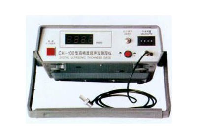

高精度測(cè)厚儀
產(chǎn)品介紹:
國(guó)內(nèi)精度高,可達(dá)±0.01mm。
國(guó)內(nèi)測(cè)薄能力強(qiáng),可0.15mm的薄板。
國(guó)內(nèi)可測(cè)管徑小,可測(cè)外徑≥5mm的薄壁管材壁厚。
儀器自帶可充電池組,交直流二用且自動(dòng)轉(zhuǎn)換,便于固定和流動(dòng)場(chǎng)合使用。
CH-100型、CH—200型是目前國(guó)內(nèi)精度高的超聲波測(cè)厚儀,能對(duì)鋼、銅、鋁、鉛、鈦等幾乎所有金屬材料和玻璃、有機(jī)材料、陶瓷等多種非金屬材料的厚度進(jìn)行精密測(cè)量。
  儀器采用高分辨率20兆赫茲沖擊波延遲探頭,運(yùn)用先進(jìn)的多間隔測(cè)量方式,可自動(dòng)清除因耦合劑及測(cè)量者手勢(shì)輕重引起的誤差,儀器采用聲速數(shù)字預(yù)置模式,無(wú)溫度漂移,儀器讀數(shù)穩(wěn),手感好,精度高,深受用戶(hù)好評(píng),廣泛適用于航空航天,容器制造,電纜鉛、鋁、塑料層測(cè)量,制冷銅、鋁管壁厚測(cè)量,雙金屬軸瓦材料分層厚度測(cè)量,顯像管玻殼厚度測(cè)量,轎車(chē)、摩托車(chē)的塑料水、油箱及管道壁厚測(cè)量等多種領(lǐng)域。CH-100型
技術(shù)參數(shù)
1.頻 率:15-20MHz(取決于探頭)
2.檢測(cè)范圍 :0.40-10.00mm(鋼)(通用型)可擴(kuò)展0.15-40.00mm(鋼)
3.測(cè)量精度 :±0.01mm
4.顯示方式 :4位LED發(fā)光數(shù)碼顯示或液晶顯示(根據(jù)用戶(hù)需要)
5.自動(dòng)化功能:機(jī)內(nèi)電池組欠壓自動(dòng)告警,耦合正常自動(dòng)顯示。
6.電 源:交流220V 50Hz,機(jī)內(nèi)電池組充電后可工作12小時(shí)以上。
7.外形尺寸:85×240×280mm3(高×寬×厚)
8.重 量 :約1.5kg
