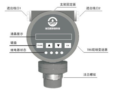

一、概述
HJM-6000型超聲波明渠流量計(jì)采用超聲波、以非接觸的方式測量明渠堰槽內(nèi)的水位高度,再由微處理機(jī)自動換算出對應(yīng)的流量值。儀表測流量時(shí),液晶顯示器瞬時(shí)流量及累計(jì)流量;測液位時(shí)則顯示液位及上下線報(bào)警指示。儀表采用了EEPROM數(shù)字存儲器,停電后可以確保儀器內(nèi)數(shù)據(jù)不會丟失。
HJM-6000型超聲波明渠流量計(jì)與各種國家標(biāo)準(zhǔn)堰或槽配套,可廣泛用于各種渠、滿管、非滿管、各類水質(zhì)排放總量的計(jì)量或監(jiān)測,測量結(jié)果及傳感器本身不受被測水質(zhì)特性的影響,壽命長,穩(wěn)定可靠,安裝維護(hù)方便,度數(shù)簡捷。HJM-6000型超聲波明渠流量計(jì)還內(nèi)置了多種不同算法,適合多種標(biāo)準(zhǔn)水渠,精度較高,可選配通訊接口或打印接口,易于同其他DCS系統(tǒng)連接,以實(shí)現(xiàn)工業(yè)的遠(yuǎn)程監(jiān)測、控制。
HJM型超聲波明渠流量計(jì)可以用來連續(xù)監(jiān)測明渠中污水的流量并累計(jì)流量,也可以作為非接觸式液位計(jì)使用,適用于水利、水電、環(huán)保以及其它工農(nóng)業(yè)明渠條件下的流量測量。
為了方便用戶,我們可以為用戶提供明渠流量計(jì)配套的巴歇爾槽、顯示表頭、或?yàn)橛脩裘赓M(fèi)設(shè)計(jì)三角堰、矩形堰。
