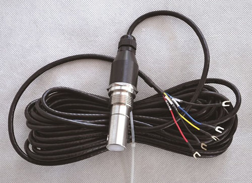

電導(dǎo)電極
電導(dǎo)率電極是在保證性能的基礎(chǔ)上簡化了功能,從而具有了特別強(qiáng)的價格優(yōu)勢。清晰的顯示、簡易的操作和優(yōu)良的測試性能使其具有很高的性價比。可廣泛應(yīng)用于火電、化工化肥、冶金、環(huán)保、制藥、生化、食品和自來水等溶液中電導(dǎo)率值的連續(xù)監(jiān)測。

BEC-200B型廣泛應(yīng)用于火電、化工化肥、冶金、環(huán)保、制藥、生化、食品和自來水等溶液中電導(dǎo)率值的連續(xù)監(jiān)測。
