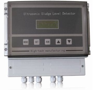

ZUS-100型超聲波污泥界面計是專為污水處理工藝中污泥界面的連續(xù)在線監(jiān)測而設(shè)計。儀器利用可靠的超聲波回波檢測原理,實現(xiàn)了污泥厚度的實時檢測,為相關(guān)工藝的過程控制提供可靠數(shù)據(jù),從而優(yōu)化了排泥、加藥等工藝控制流程。

變送器特性:
外殼材質(zhì):機(jī)身/表面:FRP;窗口:聚碳酸酯
重量:2kg
防護(hù)等級:IP65
變送器的安裝
當(dāng)運(yùn)輸變送器時,注意不要造成碰撞和不必要的外部壓力。
變送器安裝注意以下幾點:
1.避免變送器受陽光直射
2.避免使變送器產(chǎn)生過多震動;
3.避免變送器靠近大的電機(jī)或者處于強(qiáng)的電磁場中;
4.避免變送器直接遭受雨水。
如果情況允許應(yīng)將變送器安裝于稍稍高于操作者平視水平的位置,這樣將會有利于操作者可以非常舒服地瀏覽前部面板和進(jìn)行控制操作;為變送器的開啟和維護(hù)保留出足夠的空間。
