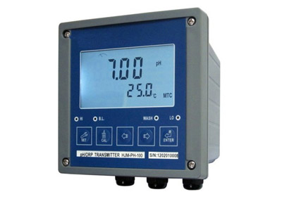

在線PH計(jì)
主要特點(diǎn):
■ 144X144微電腦設(shè)計(jì)酸堿度/氧化還原變送器
■ 戶外防水型設(shè)計(jì)適合墻裝、盤裝、圓管安裝
■ 大型液晶顯示幕,附操作狀態(tài)及特殊符號顯示
■ 具背光感應(yīng)器,自動及手動背光設(shè)定功能
■ 提供電極自動清洗裝置接點(diǎn),程序設(shè)定輸出
■ 提供溶液接地功能,可消除樣品帶電干擾
■ 具自動校正;手動/自動溫度補(bǔ)償功能及未周期校正警示
■ 密碼鎖及組合鍵進(jìn)入設(shè)定、校正模式設(shè)計(jì),增強(qiáng)安全防護(hù)
■ 具RS-485界面輸出,可直接與數(shù)位系統(tǒng)連接(PC-1001RS only)
■具兩路0/4~20mA輸出對應(yīng)設(shè)定pH/ORP、Temp.(PC-1001 only)
