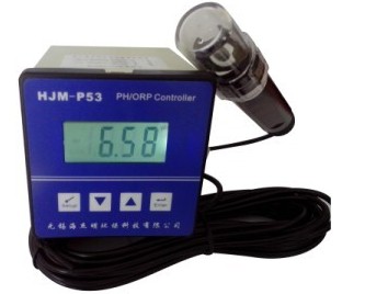

HJM-P53PH儀
顯著特點:
1、一鍵恢復(fù):若非專職操作人員,對儀表進行誤操作,可通過恢復(fù)鍵,恢復(fù)到出廠設(shè)置
2、開機自動檢測:儀表每次開機時,自動檢測各參數(shù)是否在正常范圍內(nèi),不在正常范圍內(nèi),可自行恢復(fù)或者修正
3、不死機設(shè)計:芯片內(nèi)帶有專門看門狗定時器,當(dāng)儀表發(fā)生異常時,自動復(fù)位
4、手動/自動溫度補償:當(dāng)外部接用自動探溫元件時,儀表自動補償,不接時,自動轉(zhuǎn)為手動
5、自動循環(huán)式按鍵:儀表的任何參數(shù),只在0-14.00范圍內(nèi),當(dāng)參數(shù)設(shè)置超出范圍時,儀表自動從大值或小值開始,無法調(diào)錯
6、一體式數(shù)記憶:儀表芯片內(nèi)自帶LASH型EEPROM,提高其抗干擾能力及數(shù)據(jù)安全性,記憶7的數(shù)據(jù)不會丟失
7、自動識別標(biāo)準液 :自動判別錯誤標(biāo)定:若用戶在標(biāo)定時錯誤使用標(biāo)準緩沖液,儀器將自動提示
技術(shù)參數(shù):
1、顯示方式:LCD(液晶)顯示、高亮度,醒目直觀,可視距離遠
2、測量范圍:0~14.00 pH   ,-1999~+1999mV, 0~99.9℃
3、繼電器控制范圍:0~14pH
4、分辨率:0.01 pH  ,0.1mV,0.1℃
5、精度: ±0.02pH,±0.5mV,±0.3℃
6、級  別:0.05級
7、穩(wěn)定性:±0.01pH/24h
8、控制接口:ON/OFF繼電器接點
9、校正時可調(diào)范圍: 零點±1.45pH  斜率80%~100%
10、pH標(biāo)準液:6.86/4.00/9.18   7.00/4.00/10.00
11、繼電器遲滯量:0.01~3.00pH或0~300mV自由調(diào)整
12、繼電器承受負載:MAX  220V   AC  5A
13、信號輸出負載:≤500Ω
14、訊號輸入阻抗:≥1×1012Ω
15、溫度補償:自動/手動0~99.9℃,25℃折算
16、兩組信號輸出: 4~20mA(PH值)   4~20mA(溫度值) (預(yù)選)
17、防護等級:IP65
18、工作電壓:AC220V±10%   50/60Hz
19、儀表尺寸:96×96×115mm
20、安裝方式:嵌入式安裝
21、重量:約1Kg
22、儀器的工作條件:
①環(huán)境溫度:-5 ~ 55℃ ,相對濕度≤90℅
②空氣相對濕度:≤90%
③除地球磁場外周圍無強磁場干擾 二次表安裝方式:開孔式/壁掛式/架裝式/管道式···
電極安裝方式:流通式/沉入式/法蘭式/管道式/側(cè)壁式···標(biāo)準配置:二次表一臺,PH電極一支,pH(6.86 4.00)標(biāo)準緩沖液各一包,說明書一本,儀表固定鎖緊條一付)。定貨指南
1、所配電極是兩復(fù)合還是三復(fù)合;
2、電極電纜長度,不作說明按5m配;
3、電極電纜長度超過50m,應(yīng)配pH變送器LPT-100放大器
4、電極及二次儀表的安裝方式。(必須說明)
5、供電電源,不指明按AC220V配。
6、測量氫氟酸或玻璃球容易破裂的溶液配三復(fù)合pH銻電極,定貨時務(wù)必指明。
