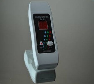

一、產(chǎn)品介紹:
SM-01智能化數(shù)字式水分儀,可廣泛適用于各類產(chǎn)品的水分快速測定,如:木材、紙箱、墻面、地板、紙板、皮革、紙漿及瓦楞紙等。該水分儀內(nèi)部采用單片機電腦芯片技術(shù),實現(xiàn)了設(shè)備的高智能化、操作方便、讀數(shù)直觀等優(yōu)點,同時設(shè)有7個檔位可針對不同樣品的含水率進行修正,已達到更高的準確值。
該儀器外形設(shè)計小巧,美觀,使用方便,便于攜帶,測試一個樣品只需幾秒鐘?蓪崿F(xiàn)野外、生產(chǎn)線、實驗室等場地的實時操作。

三、主要性能和技術(shù)指標
1. 水分測定范圍:3—50%
2. 測定的分辨率:0.1%(<10%)
3. 測定值修正檔位:7檔
4:顯示方式: 紅色LED數(shù)碼管
5:外形尺寸:130X65X25 MM
6:使用環(huán)境溫度:–10—40℃
7:整機重量:0.145KG
8:直流電源:6F22型9V電池1節(jié)
四、操作方法
1、檔位設(shè)置方法: 先按下檔位設(shè)置鍵(SPECIES),再按下測試鍵(TEST),,此時屏幕顯示當(dāng)前的檔位值,如連續(xù)按動設(shè)置鍵,可連續(xù)改變檔位,直到需要的檔位。
2、測定前檢查:按上述方法設(shè)置為5檔,然后將儀器蓋帽拔下,將儀器上的兩個探針接觸蓋帽上的兩個觸點,然后按下測試鍵,若顯示為18±1,則表示儀器正常。
3、測定:將儀器上探針插入需測定的產(chǎn)品樣品。然后按下測試鍵,此時儀器顯示的數(shù)值為樣品平均絕對含水率。如果所測樣品水分小于3%時顯示屏則顯示3.0,如果所測樣品水分大于40時屏幕則顯示40,表示已超量程。
4、在第一次使用該儀器時,可根據(jù)樣品標準水分的范圍值,通過變換檔位的方法對樣品進行測試,若某一檔位測定誤差與標準水分值接近,以后測定此類產(chǎn)品水分時就固定在該檔位。
