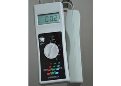

高場能系列水分儀SH-01
一、產(chǎn)品介紹:
SH-01型高場能水分儀,是引進(jìn)國外先進(jìn)技術(shù)基礎(chǔ)上,研制的新一代快速水分測定儀器,該儀器操作簡單、測試速度快。在使用過程中儀器能在測試探頭周圍產(chǎn)生對水分子敏感的電磁場,利用水分子吸收能量的特性產(chǎn)生固定的電場能與失去的電場能進(jìn)行比較得出準(zhǔn)確的水分值。針對含水量不同的物品,儀器根據(jù)其吸收的能量不同從而得出不同的水分值來。
由于我公司采用電場感應(yīng)器與主機(jī)合為一體技術(shù),故該設(shè)備具有如下特點(diǎn):體積小、重量輕、測試靈敏度高、液晶顯示,并同時可滿足不同場合的產(chǎn)品測試需求。操作界面設(shè)有6個專用檔位可分別用來測定不同種類樣品含水率,如:糧食、化工、塑膠、肥料、土壤、木材、地板、瓷磚、陶瓷、污泥、煙草、纖維板、刨花板、洗滌劑、肥皂粉、化肥、紙張、油菜籽、谷物、飼料、碳酸鈣、鋸末、茶葉、食品(面粉、淀粉、奶粉、大豆粉)、原油、石英、水泥、煤炭、煤油、石油等。目前SH-01水分儀已被廣泛應(yīng)用到企業(yè)生產(chǎn)線、實(shí)驗(yàn)室、野外現(xiàn)場及大專院校的研究領(lǐng)域。

三、產(chǎn)品特點(diǎn):
1、高場能磁場發(fā)射、磁場接收,結(jié)果準(zhǔn)確
2、具有超強(qiáng)的穿透能力
3、性能穩(wěn)定,品質(zhì)優(yōu)良
4、儀器結(jié)構(gòu)緊湊,方便攜帶
5、可在現(xiàn)場快速測定被測物水分。
