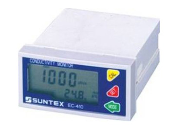

在線電導(dǎo)率儀
測量范圍
Cond:  0.00μs/cm~199.9ms/cm
Resi:  0.00~19.99MΩ.cm
Temp.:  0~+100.0℃
■ 分辨率
Cond:  0.01μs/cm
Resi:  0.01MΩ.cm
Temp.:   0.1℃
■ 儀表精度
Cond:  ±1%±1 Digit
Resi:  ±1%±1 Digit
Temp.:  ±0.1%±1Digit
■ 溫度補(bǔ)償  25℃線性、非線性選擇
自動溫度補(bǔ)償  Pt1000、NTC30K雙模式選擇
手動溫度補(bǔ)償 按鍵設(shè)定
■ 電極常數(shù)   0.01、0.05、1.00、10.0cm-1固定
        0.001~19.99 cm-1任意設(shè)定
■ 工作溫度  0~50℃
■ 顯示幕    大型LCD顯示主參數(shù)/溫度雙指示
■ 模擬輸出  隔離式0/4~20mA輸出
可程序?qū)?yīng)Cond/Resi設(shè)定
■ 繼電器輸出 高/低點選擇、滯后任意程序設(shè)定
          一組ON/OFF輸出
          240VAC大電流0.5A
■ 電源輸入   88~265VAC寬電源、50/60Hz
■ 安裝方式   盤面安裝
■ 儀表尺寸   48mm×96mm×X110mm(H×W×D)
■ 挖孔尺寸   44mm×92mm (H×W)
■ 重量     0.25Kg
