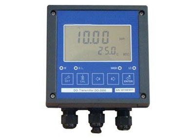

■144X144微電腦設(shè)計(jì)溶解氧變送器
■可搭配MT、WTW、KOZE等多種型號(hào)的電極
■大型液晶顯示幕,附操作狀態(tài)及特殊符號(hào)顯示
■戶外防水型設(shè)計(jì)適合墻裝、盤裝、圓管安裝
■具兩路0/4~20mA輸出對(duì)應(yīng)設(shè)定DO、Temp
■操作界面簡(jiǎn)單,易操作。
