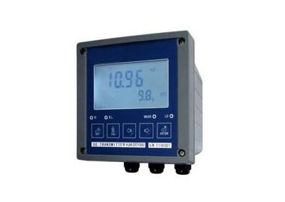

144*144微電腦設(shè)計溶氧儀變送器,可搭配MT,WTW等多種型號電極,大型液晶屏顯示屏幕,附操作狀態(tài)及特殊符號顯示,戶外防水型設(shè)計,適合墻裝,盤裝,圓管安裝,具有兩路0/4-20MA輸出對應(yīng)設(shè)定DO,TEMP,操作界面簡單容易操作等優(yōu)點!
技術(shù)參數(shù):
量    程 mg/L O2:    0.00~50.00mg/L    % Air:      0~500%Temp.:    –5.0~+55.0℃
精確度 mg/L O2:   ±1%±1 Digit     % Air:     ±1%±1 Digit Temp.:    ±0.1%±1 Digit
溫度補償 –5.0~+55.0℃自動補償
壓力補償 500~1100mbar自動補償
鹽度補償 0.0~70.0ppt手動設(shè)定補償
模擬輸出1 隔離式4~20mA輸出可程序?qū)?yīng)DO測值設(shè)定
模擬輸出2 隔離式4~20mA輸出可程序?qū)?yīng)溫度測值設(shè)定
繼電器 兩組ON/OFF輸出,高低點、滯后任意程序設(shè)定
清洗接點 一組ON/OFF輸出,程序設(shè)定時間控制
工作溫度 -20~50℃
電源輸入 88~265VAC寬電源、50/60Hz
防護等級 IP65
儀表尺寸 144mm×144mm×115mm(H×W×D)
挖孔尺寸 138mm×138mm (H×W)
安裝方式 墻面安裝、盤面安裝、圓管掛裝
重量 0.8Kg
