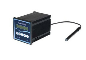

溶解氧控制
-高/低電流極普法傳感器,電流傳感器和Pt100溫度傳感器輸入
-可選擇ppm、%、空氣飽和、mg/L、mmHg等各種單位
-內(nèi)藏纜索的溫度、壓力、相對(duì)濕度、鹽度補(bǔ)償功能
-通過適用Dual Filter Software顯示穩(wěn)定的設(shè)定值
--提供各種選項(xiàng)。(模擬輸出2EA, RS232. RF輸出,DC24V電源)
-水處理工程
-飲用水處理工程
-飲食加工工程
-生命技術(shù)領(lǐng)域
-活性渣工程
-脫硝酸化工程
-一般江河及湖水
詳細(xì)信息
DO檢測(cè)
DO檢測(cè) 范       圍
0~20.00ppm(mg/L),0~200.0%空氣飽和
0~200.0mmHg(O2分壓)
分 辨   率
0.01ppm
補(bǔ)正
壓       力
500~800mmHg(基本 760mmHg)
鹽度(Cholride)
0~60,000ppm(基本 0ppm)
相對(duì)濕度
0~100%(基本50%)
溫度檢測(cè)
溫度檢測(cè)范       圍
-2~52℃
分 辨   率
0.1℃
信號(hào)輸出
.模擬輸出范圍:0/4~20 mA(絕緣))
-可輸出2個(gè)模擬信號(hào)(選擇)
.可輸出:RS-232, RF(選擇)
傳感器補(bǔ)正
.傳感器補(bǔ)正方法:利用溶液(zero,飽和溶液)補(bǔ)正2點(diǎn),補(bǔ)正空氣中的O2
.零點(diǎn)調(diào)整:±10
.靈敏度調(diào)整:80~170%
使用環(huán)境
.驅(qū)動(dòng)溫度:0-50℃
.驅(qū)動(dòng)濕度:無凝結(jié)95%
器    具
.外觀大。96*96*155mm(H*W*D)
.重量:0.85kg
.處理方法:配電盤方式(Panel Mounting)
電    源
.交流電源:110/220V,AC±10%, 50/60Hz
.耗電:小于5 VA
.直流電源:DC24V(選擇)
