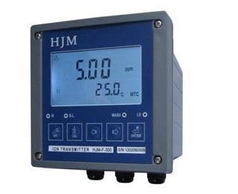

F-300氟離子檢測(cè)儀
主要特點(diǎn):
■144X144微電腦設(shè)計(jì)離子濃度變送器 ■可搭配多種不同參數(shù)的在線離子選擇電極 ■大型液晶顯示幕,附操作狀態(tài)及特殊符號(hào)顯示 ■戶(hù)外防水型設(shè)計(jì)適合墻裝、盤(pán)裝、圓管安裝 ■具兩路0/4~20mA輸出對(duì)應(yīng)設(shè)定離子濃度、Temp ■操作界面簡(jiǎn)單,易操作。
